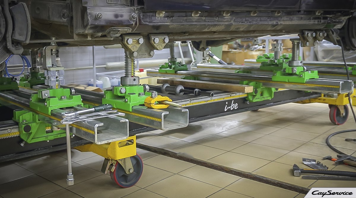

Прежде, чем приступить к ремонту, автомастера проводят тщательную диагностику — сверяют параметры авто с заводскими. На этом этапе определяется сложность повреждений и стоимость восстановительных работ.

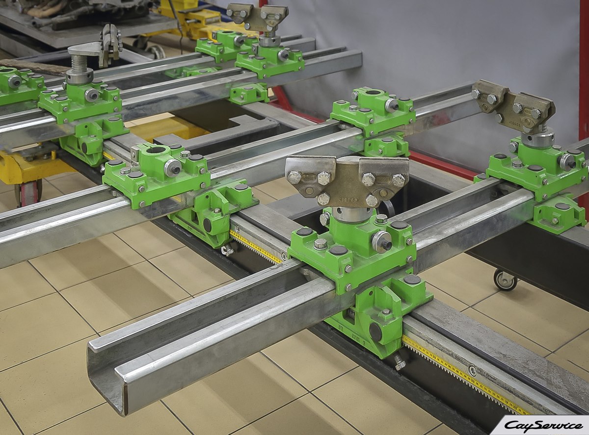

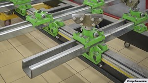

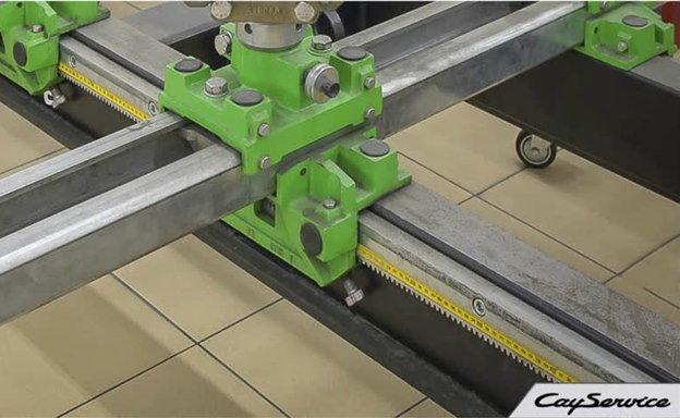

Автомобиль загоняют на стапель — высокоточное оборудование — чтобы с помощью измерительной линейки определить смещение контрольных точек сразу в трех измерениях. Эта технология позволяет максимально точно восстановить геометрические параметры. Стапель растягивает кузов в три плоскости одновременно. Для такого ремонта используется профессиональная гидравлика. Она вытягивает повреждения так, чтобы их не было видно.
