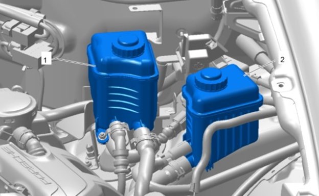

В первом случае потребуется шприц с трубкой. Процедура проводится в несколько этапов:
  1. снимается крышка расширительного бачка автомобиля;
  2. с помощью шприца откачивается полностью старую жидкость;
  3. помещаем в бачок новый состав, заливая ее до максимальной отметки;
  4. поворачиваем руль в разные стороны до самого крайнего положения при заведенном двигателе;
  5. двигатель останавливается, проверяется цвет. Если оно имеет светлый оттенок, то работы закончены. В противном случае нужно повторить операции.
