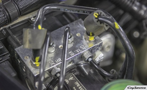

Многие авто с электрогидравлическими системами требуют удаления воздуха из контура и замены жидкости посредством сканера с соответствующим ПО. Выполнить такие операции самостоятельно, не имея специальных навыков, крайне затруднительно.

Если автомобиль оснащен интегральной ABS, применяется фирменный сканер, специально предназначенный для проведения данных манипуляций. В этом случае совершить замену в домашних условиях невозможно.
