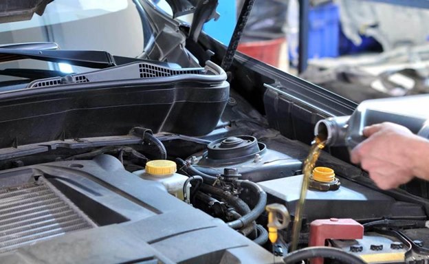

    1. Слить моторное масло и заменить масляный фильтр (в случае Cayenne (V6), Diesel и S Hybrid соблюдать сервисный план по замене масла)

    1. Залить моторное масло (в случае Cayenne (V6), Diesel и S Hybrid соблюдать сервисный план по замене масла)
